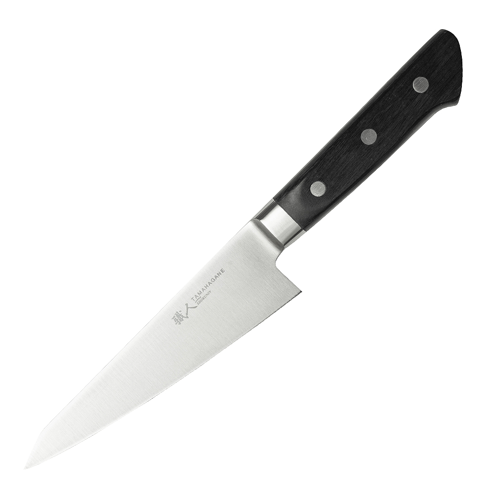

Skoj! Jag beställte precis själv en Honesuki ur den rea som verkar vara överallt på Tamahagane Shokunin just nu men det du har där ser ju roligare ut. :)
Vad är det för geometri på Honesukin? De brukar väl vara närmast enkelslipade med "beveln" på högersidan men den där ser på bilden nästan ut som vänstervänd eller dubbelslipad?

Det är ju tydligt (inspirerad av) en klassisk japansk honesuki, en av deras varianter av knivar avsedda att stycka en kyckling men inte stor och kraftig nog att stycka en kyling i halvor genom mitten. Denna köpt på Cervera:
Första bilden, visar den sida som produktbilderna inte visar:
I grunden en snygg och uppenbart fabrikstillverkad kniv. Bra finish, handtaget känns skönt och det är inga kännbara övergångar mellan "träet", nitarna och bolstret. Pakkaträ är vad jag förstår en konstgjord blandning av träfibrer med ett bindmedel så det kommer vara vattensäkert och hyggligt stabilt i storleken. "Riktigt trä" rör sig ju annars lite med tiden pga ändringar i luftfuktighet och träets torkande och kan därför skapa kännbara övergångar.
Bladet är lagom polerat och även om det inte direkt är vasst vid ryggen och hälen funderar jag ändå på om det inte kan vara värt att runda av hörnen där lite till med ett sandpapper för att göra det skönare att hålla när man lägger ett finger på ryggen.
Största anledningen till att jag skriver detta är dock för att visa eggen som ju inte visas på produktbilderna. Urbeningsknivar ska ju vara lite tåligare än vanliga finknivar så de inte går sönder när man stöter i ben eller skär genom en led - det har jag inte hunnit prova än men jag tvivlar inte på att det kommer funka OK. Den andra egg-aspekten är hur den är slipad - ibland är det ju symmetriskt på dessa, ibland gansk assymetriskt. Här verkar det vara c:a 80/20 - 80% av slipningen på högersidan. För ren anvädning tror jag inte det spelar så stor roll när man styckar en kyckling:
