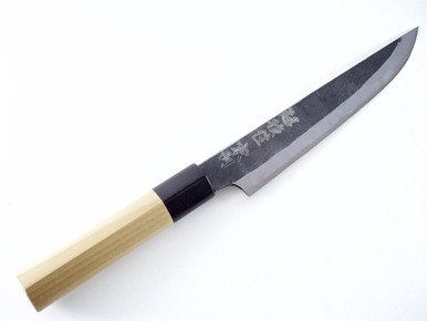

Det är en typ styckkniv?
Jag finns också i Gbg och har möjligen en Gyuto, två eller 20 som jag inte använder.
Vill inte byta bort eller sälja, men du får gärna låna om du vill
Vill du busa med @blackcoffee så finns en watanabe honyaki…
Det jag har sett av den på olika håll inklusive filmer från Maksim själv är att det är en kniv vars egg är rätt grov och tål reljäla hugg i benpipor utan att ta skada... så... en styckkniv, japansk och grov men lätt att få vass. Jag ägde en av det jag tror är samma variant några månader för några år sedan men det är sällan jag hugger i ben nu.
Inte säker på att det är exakt samma specar, men typ den här:
